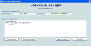

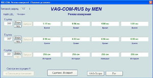

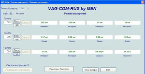

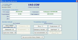

    Итак, как и обещал выкладываю код ошибки по парктронику и то как я его тестировал, все в приложенных файлах. Выяснилось что что то не то со средним правым передним датчиком, препятствие он видит и расстояние определяет правильно (я справа спереди поставил исскуственное препятствие), но время в канале 006 почему то не меняется и стабильно стоит на 4.08, в отличии от других датчиков, в них значения динамические и гораздо меньше... У кого какое мнение? Можно ли как то попробовать адаптировать парктроник, чтобы в 006 канале время для этого датчика стало динамически меняющимся) И еще, по началу этот датчик вообще не работал, пришлось по нему постучать и почистить бороздку вокруг датчика, после этих процедур датчик стал показывать расстояние до препятствия, но вот работать система в целом отказывается!

    65535 - эт смерть блока управления, он сам себя хоронит.
    Находится в багажнике, слева, позади колесной арки (см. вложение). Открой, осмотри его - может попала влага и сгнил, может разьем окислился. Заодно передернется питание, и можно еще раз попробовать через VagCom сбросит ошибку и проверить.
    Если ничего не поможет - менять на новый блок управления.

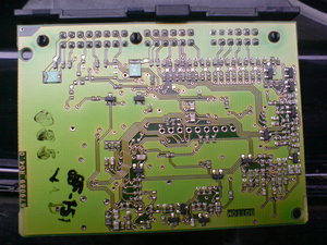

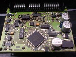

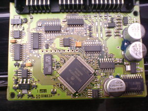

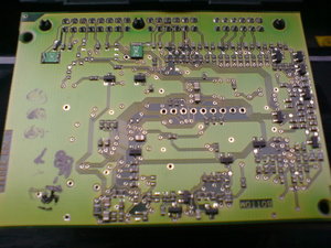

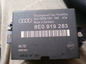

    Ну чтож, жобрался я до блока парктроника, снимал его, крутил вертел, толку ноль! Ошибку стереть так и не получилось, после отключения блока парктроника путем вынимания фишки и включения по новой, он начинает работать где-то на 1-2 секунды, потом на кнопке парктроника начинает моргать лампа, и соответственно ошибка не стирается. Визуально блок парктроника в идеале!!! Но не известно что там у него внутри... Что теперь делать пока не знаю, думаю надо искать машину с рабочим блоком парктроника, ставить на мою и смотреть, заработает или нет. Позвонил в первый попавшийся магазин, сказали цену за новый: 4440 руб. К такой сумме за парктроник не готов пока. Может кто что посоветует? Фотки блока прилагаются.

    Ребята, нужна ваша помощь, нужно протестировать мой блок парктроника на чьей-нибудь машине, чтобы удостоверится что неисправен именно он, у кого блок парктроника 8E0 919 283 просьба откликнуться, я бы подъехал в пределах москвы и протестили. Займет это максимум 20 минут. Помогите одноклубнику:hi: Блок находится в багажнике, в нише слева. Ничего откручивать для доступа к нему не надо! Просто вытащить ваши фишки и воткнуть в мой блок... Надеюсь на понимание:nod:

    У вас сам блок скорее жив, он и тестится и датчики читает, и растояния указывает вагу, а вы его на замену? подъедте на разборку, возьмите датчик , можно и задний , и воткните заместо сомнительного.
    Ну и гляньте более внимательно на смд монтаж особенно микрух , смотреть в большую лупу на ножки, ищем отсутствие пайки.
