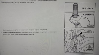

    Ну что сразу кривые то :facepalm2: Всё воздух стравил, гур начал нормально работать и тише. :hello:

    Если система герметична, то и развоздушивать специально ничего не надо, даже после ремонта. Залил жидкость, спустив воздух через спускник на верхней трубе, запустил и поехал.

    А вот нихрена так не хочет. Система герметична, нигде не капает, а печка холодным дует. С печки шланг откидываю, пузыриться, потом антифриз вытекает. Пару раз так делал, все равно воздух сидит ещё.

    Надеюсь, ты с выключенным мотором это все делаешь?.. По-сути надо лишь залить жидкость, пока не потечет без пузырей из отверстия под шлангом, либо на трубе. Мотор какой у тебя?

    Шланг печки выше расширительного бачка, как оттуда должен выходить воздух?
    В расширительный бачок вкручивается "стакан" выше трубки и в него заливается ОЖ по эльзе.

    И без стакана там всё прекрасно заливается, тысячу раз уже делалось... Шланг печки ниже заливного отверстия РБ. С чего ты взял, что он выше? У меня РБ выше стоит, в точности как на фото. А шланги печки даже ниже верхней трубы со спускником, что под кожухом.

    Труба - оно конечно хорошо! Но, думаю достаточно, если уж прям очень хочется соблюсти Эльзу, открутить один винт и приподнять бачок на 5-10 см. Может быть понадобится датчик уровня отключить. В любом случае, морда в горку или эстакаду, и все остальные извращения, уж точно вообще никак не поднимут бачок выше остальных труб!

    Мотор 2.0 алт. По сути должен воздух так выйти. Прогрел машину, заглушил, скинул немного шланг, антифриз вытекает, так пару раз сделал, а нихрена тёплый и всё
