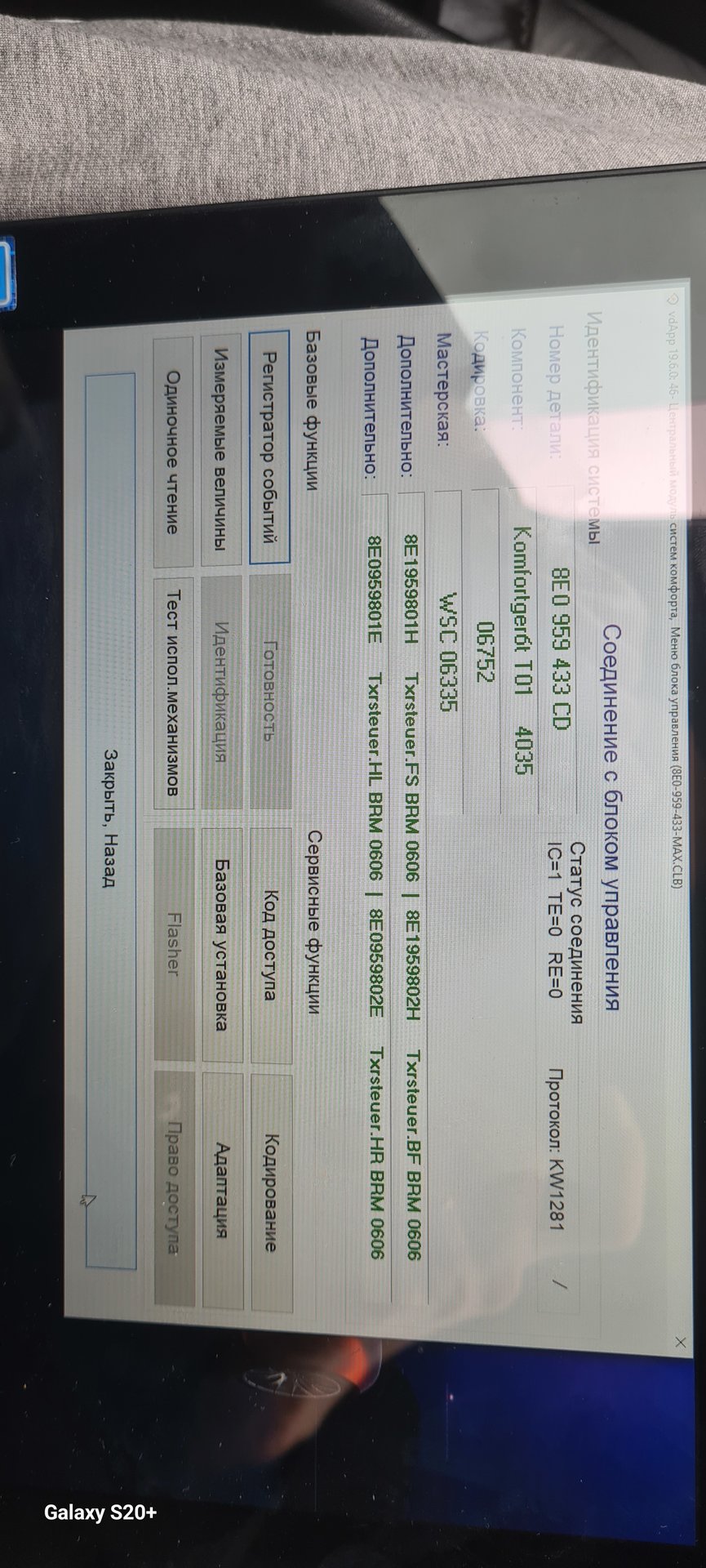

    Мой блок 8Е0 959 433 CD
    Каким блоком и номером можно его заменить?

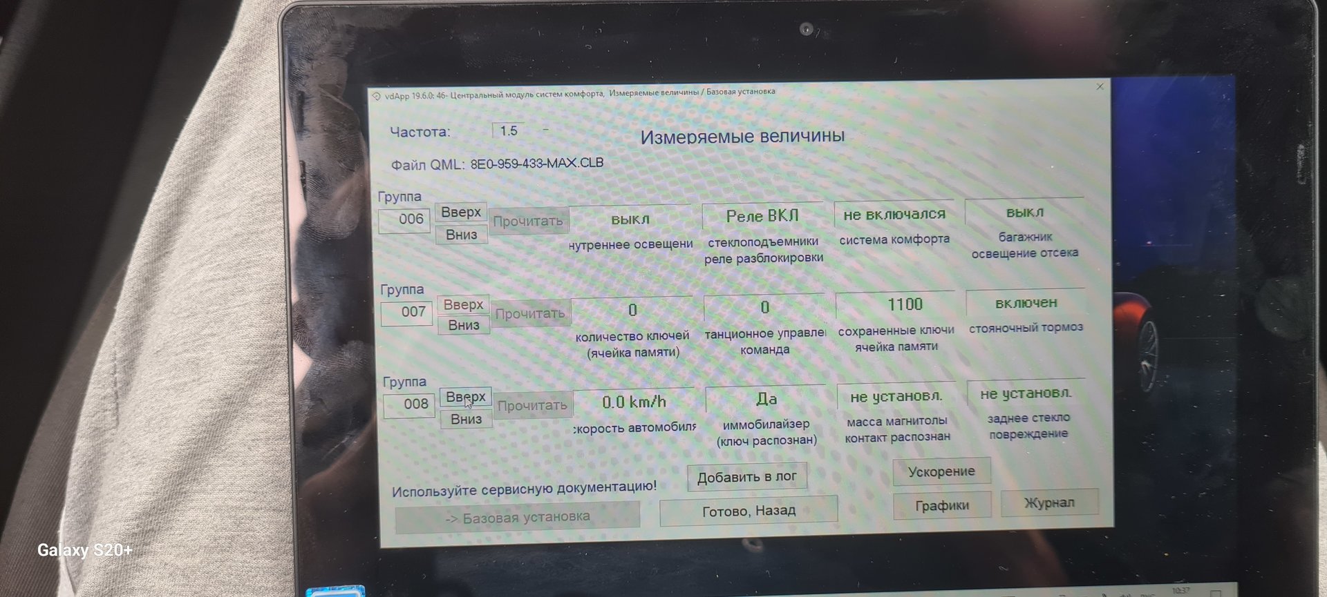

    Здесь он показывает, а когда заходишь в блок и 21 ячейка там по нулям. Не сохраняет ключи. Батарейки новые.

    А что значит не сохраняет, если они там уже сохранены? Поэтому и не записывает, что уже записаны.
    https://www.audi-club.ru/threads/chip-kljuch-problema.144182/
    прочитай повнимательнее, посмотри, что не так делаешь..
