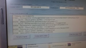

    Доброго всем вечера, сегодня решил подключить шнурок посмотреть на наличие ошибок и нашел кучу в блоке комфорта. Машина ауди а4 2002 американка, пару мес. назад поменял мили на км как описано тут https://www.drive2.ru/b/574230/ и поставил перемычки как на фото, двери окрываются с кнопки вроде все работает. Может ли эта процедура вызвать такие ошибки? Буду благодарен вашей помощи!

    Честно сказать на дровах не спрашивал, ошибки сбросил но вот надолго ли это. В принципе все работает кроме кондея, и подсветки для ног сзади пассажирского сиденья.

    ну тогда завтра проверю и отпишусь. А по кондею ошибка 01336 из за чего может быть? Ну кроме плохого контакта и обрыва.

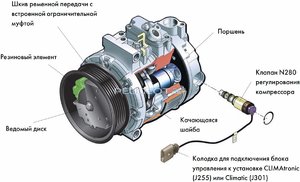

    не ту ошибку написал, про эту хотел спросить 01232-регулировочный клапан компрессора. После трудового дня в голове каша
  10. Yurasem
    Yurasem Захожу иногда
    6 апр 2011
    10.120
    Тюменская обл.
    Vag
    так же, для начала сбросить ошибки, в базовых сделать тест-адаптацию заслонок климы.
    проверить разьём на н280, питание на него, почистить-одеть фишку.
    вкл климат, в блоке климата, в первом окне посмотреть, изменяется ли напряжение питания, (от 0.0 при выключеном и до 0.40 примерно на рабочем).

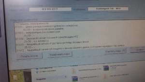

    Добрый вечер. Проблему с клапаном н280 решил, почистил контакт на фишки, заодно припаял провод на датчике внизу радиатора. Потер ошибки в блоке комфорта, не помогло выскакивает тоже самое. Смотрел сам блок комфорта, в нише есть вода но не много, буду разбираться откуда она поступает. Сам блок внутри сухой. Пробывал менять в приборке обратно на мили, ошибки по блоку комфорта теже самые. Может проблема в перемычках которые я поставил как описано тут https://www.drive2.ru/b/574230/

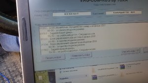

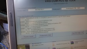

    Добрый вечер, промучился два дня с машиной пытаясь убрать ошибки по блоку комфорта. Снемал перемычку в одной двери, появилась ошибка не включон режим safe. Кто знает как можно безболезненно перевести мили в км.? И кстати пытался подключиться к блоку двери, пишет блок не найден и так на всех 4 дверях.

    Подъёмники и замки работают, подключался с помощью ваг кома, какая группа не помню ну написано блок дверью водителя. Я в этом не особо шарю, а найти у нас нормального мастера варикав нету. Кан ковыряю из за ошибок по блокам в дверях что однопроводном режиме.
