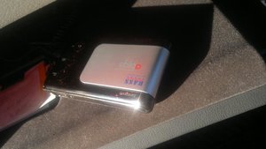

    Проблема почти решена , косяк был в жёстком диске который я забыл отключить :flirty: :D :shuffle:

    Трэш.... Только не понял, как жесткий столько бед наделал?

    аккум весь высосал за 3 дня пока лежал включённый в бардачке :breeze:
