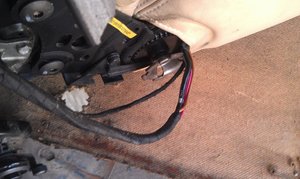

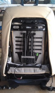

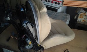

    В общем, обгорающая дорожка, пропадающая подсветка, все открытые двери на приборке, это все СЛЕДСТВИЕ какой-то ПРИЧИНЫ. Мне это надоело, я распотрошил свое сидение опять. Что я там увидел: 1) механизм поясничной подкачки в спинке, нижняя его часть держиться на очень сталистой проволоке даиметром 3мм. справа её крепление к станине спинке было обломано, и она, если покрутить жопой, упиралась обломаным концом в проводку правого моторчика подкачки, тем самым вызывая КЗ и паля предохранитель и пресловутую дорожку в БК. Что я сделал: хотел пассатижами сделать крючок, и в несколько витков закрепить на тонкую сталистую проволочку к станине, то есть, на таком расстоянии, как она и должна быть. Фиг там. Она не гнется :) Тогда взял контактер от промышленной электропроводки, напялил его на этот ус, он стал выполнять роль стопора. от него намотал с десяток витков тонкой проволочки, очень крепкой, примерно на расстоянии 2 см. от станины. Обмотал её потом поперек себя, что-бы она не болталась, и все собрал на место. Итог: Казахская сварка опять выручила, теперь на сидении можно хардкор устраивать, ничего не горит и не гонит :) Фотки самой петельки не выкладываю, потому что батарейка села.
    Еще момент: эта долбаная крутилка, которой регулируем положение спинки, потихоньку перетирает проводку, которая идет прям по этой крутилке. Изоляцию еще не протерла насквозь, но я её за изолировал хорошо ПВХ изолентой, пусть еще лет 20 пытается протереть :)
