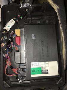

    Добрый день, из блока комфорта вытащен 3 разъём, за что он отвечает? И если можно распиновку Разъёмов
