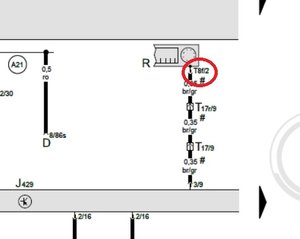

  8. Wallace
    Wallace Живу я здесь
    5 июн 2013
    1.731
    A6Q/01,2.4,AT,sed
    вот схема где видно что в теории существует связь между bonnet switch и radio. через блок ЦЗ с функцией сигнализации.
    как практически влияет масса на контакте 3/10 блока ЦЗ и "нечто" на на контакте T8f/2 радио я затрудняюсь предположить.
    также видно что сигнал открытия капота и на приборку поступает , но там он используется приборкой для индикации предупреждения о проблеме с уровнем масла (но это совсем другая история и в двух словах ее не рассказать) .... а вот чтобы на экране приборки появлялась индикация открытого капота- я про такое не читал и у себя такого не наблюдал. в любом случае за индикацию на приборке отвечает блок ЦЗ а не сама приборка которая всего лишь отображает то что желает отобразить блок ЦЗ

  13. Wallace
    5 июн 2013
    1.731
    A6Q/01,2.4,AT,sed
    я бы просто попытался выяснить на каком участке цепи разрыв этой цепи убирает причинно следственную связь "капот открыт-звук отключается".
    проще всего мне думается это делать в нижний стойках передних где фишки разъемов.
    1) левая стойка водителя
    коричневая фишка и пин 12 (в этом пине цвет проводов меняется) по идее если пин там вытащить то нарушается какая-либо связь между микриком капота и оборудованием авто и явление не должно проявиться.
    если останется , то это повод искать вообще иное объяснение происходящему :)
    2) переходим к стойке пассажира переднего. в левой стойке возвращаем контакт в фишке.
    отсоединяем пин 2 также коричневого разъема и тогда у нас получается что а) приборка получает сигнал от замка капота б) блок ЦЗ - нет.
    смотрим на результат и он поможет нам двигаться в поисках дальше.
    если при отсоединенном пине 2 у нас проблема уходит тогда восстанавливаем контакт этот и вычеркиваем приборку как потенциальную причину появления глюка.
    далее проверяем связь между блоком ЦЗ и Радио. тут же пробуем пин9 оранжевой фишки отсоединить и смотрим что будет.
    Александр73-999 нравится это.

    Если смотреть схему Максима от ЦЗ идет провод на магнитолу
    нужно посмотреть есть вообще такой провод

    Провод такой есть, подходит на пин магнетолы MUTE
    если я правильно все посмотрел :rolleyes:
  19. Wallace
    5 июн 2013
    1.731
    A6Q/01,2.4,AT,sed
    ну вот mute и есть во всех устройствах где оно встречается как "отключить звук временно" расшифровка. вот оно тебе и и отключает.
  20. Wallace
    5 июн 2013
    1.731
    A6Q/01,2.4,AT,sed
    т.е. уходит всегда если ты убираешь какую-то связь в цени микрик-ЦЗ-радио.
