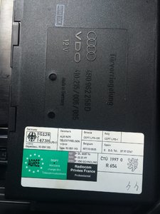

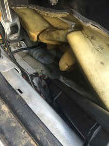

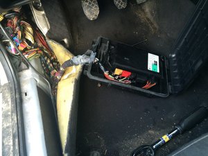

    Привет!
    Пропал ЦЗ, окна не открываются и пропала подсветка.
    Ну вот добрался я до комфорт блока НО сам блок сухой, может небольгая влага. А сам коврик с низу мокрый и провада вот тоже мокрые но такой прям лужи небыло. Высушил но работать неработает.
    Что посоветуете? Искать другой блок? - а если старый блок не плавал в луже и на взгляд неплохой может там проблема в проводах?
      608,5 КБ
      140
      376,1 КБ
      145
      365,2 КБ
      141
      435,3 КБ
      136
  6. Lex26rus
    Lex26rus Участник форума
    11 ноя 2015
    446
    А6/С5 2.4 99г
    сначала питание на него проверь. Если есть, то блок под замену
