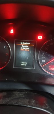

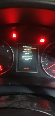

    да не.... все банально... кривые руки - они не для скуки. водительскую дверь отключил, и сразу пропала ошибка. Было КЗ между 1-ым и 2-ым контактом КАНшины.:shuffle: КЗ было на пинах в разъёме,я, правда, не понял почему, но перепиновал оба провода, и эту ошибку "грохнул". но появилась вот такая))):
    но провода на замок двери вроде ж не трогал. У меня не американка, стандартной проблемы американок при переводе из имперской системы в метрическую у меня не должно быть, да и проблема была бы по всем дверям. По этой двери тоже накосячил? Есть идеи?:facepalm2:
  3. sanya-1
    sanya-1 Старожил
    15 дек 2003
    15.168
    Это сам замок косячит или внешнее подключение к нему.
  4. SoftLight
    SoftLight Живу я здесь
    8 сен 2010
    1.897
    Мурманская обл.
    A4 1.8T quattro 2003 г.в. МКПП
    Это значит не связано с проводкой в косе между дверью и стойкой? Снимать замок?
  5. sanya-1
    sanya-1 Старожил
    15 дек 2003
    15.168
    Совершенно верно, при условии, что у тебя сзади ЭСП.
  6. SoftLight
    8 сен 2010
    1.897
    Мурманская обл.
    Да, сзади кнопки - не "весла"
  7. sanya-1
    sanya-1 Старожил
    15 дек 2003
    15.168
    Тогда - замок или его разъемы.

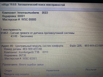

    Всем привет , подскажите пожалуйста в чем может быть проблема и куда копать , сигналка сама срабатывает , но не постоянно, концевики работают, блок комфорта сухой
