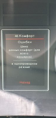

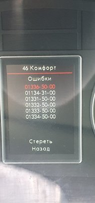

    20240407_125812.jpg 20240407_125812.jpg Всем привет. Перетряхнул проводку дверей недавече. Стандартная проблема которая. Делал все по фен-шую, с заменой и переобжимкой пинов. Все прекрасно работает, НО. Появилась ошибка по большинству блоков 1336 50-00 шина данных-комфорт (для всего концерна) в однопроводном режиме. Логично предположил, что блок комфорта залило, вскрыл палас - блок сухой. Все работает. Куда копать то чтоб ошибку убить? Есть методика? Может где косячнул когда ремонтил проводку дверей? Попробовать поотключать двери поочередно? Может какой предохранитель пыхнул. Просто странно, что ошибки есть, а проблем нет))))
    Есть ли смысл копать консоль под рулевой колонкой над левой ногой? Пните советом, пжлст, шоб не перетряхивать старушку по чем зря))))

    Не косякнул )),вовремя ремонта жгута и разъемов организовал где разрыв (или пин с фиксатора сошел )

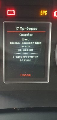

    Ну тогда бы ругался на определенную дверь, разве нет? Типа "блок jтакой-то водительской или какой другой двери в однопроводном режиме"
    Еще и в 17 блоке эта ошибка висит

    Кривой перевод lbl-файлов у контроллера комплекта, встроенного приборку.. ещё и не обновляется...
    Проще мультиметром найти проблему, чем только умозаключениями. Если одна шина Кан отвалилась «для всего концерна», то искать проблему логично ближе к БК, если, конечно, там не КЗ.
    Мультиметр и мурзилка по шине Кан помогут решить проблему.

    Ок. А из-за замыкания в одной из дверей, условно, 1 провода Кан шины на 2 провод Кан шины подобная канитель ошибок, причем по всем дверям и одна общая целиком на блок комфорта, возможна?
    А перевод такой же как и у Васи Диагноста. Потому как сканирование с ноута выдает абсолютно идентичный вариант ошибок. Хотя лицензия и есть обновления)))

    Короче мультиком вызванивать кан шину на предмет обрыва от приборки или кз между проводами кан шины в жгутах дверей. Верно понимаю? Это в принципе все, что я ковырял крайнее время. Приборку вытаскивал на предмет глюка тахометра, там мог кан отвалиться из-за черезмерной рукожопости, и букет ошибок такой будет?

    Не знаю, если честно, как замыканием Кан-1 с Кан-2 между собой, но если одна из них ляжет на массу или плюс, то точно возможно.

    Да, в этом направлении, думаю, надо идти. По поводу влияния отвала Кан шины от приборки - мое мнение - тоже может быть такой букет.

    Полный лог скана фолт кодов приложите.

    Доброго. Прикрепил лог автоскана ошибок.
    Audi A4 B6 1.8T quattro МКПП 2002 г.в. двигатель заведен, вместо электронного фазорегулятора стоит обычный механический натяжитель цепи, прошивка Евро2 с завода, чипа нет, двигатель BFB 163 л.с. снято водительское сиденье (поднимал палас для доступа к блоку комфорта), стандартная приборка дооборудована ColorMFA (Color MultiFIS) by AutoPilot ещё в лохматом 2015ом, ГУ мультимедиа заменен на андроид под А4 летом 2023го, ну и потекшие батарейки в штатной сирене - хз когда, лет пять уже...
    а... и ещё из наблюдений, странности... - во время автосканирования свет в салоне пару раз моргнул)))):help:

    я бы отключил проводку от всех дверей и посмотрел ошибки по КАН еще раз

    Да. Повожусь в воскресенье, потом отпишусь...
