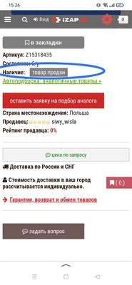

    Здравствуйте, подскажите пожалуйста блок комфорта номер 8E0 959 433CD нигде нет в наличии, есть ли аналог?

  8. _Екатерина_
    _Екатерина_ Новичок
    7 сен 2023
    8
    Их новых нет нигде и б/у тоже нет, на Авито и на разборках в конце другие буквы. Возможно с другими буквами поставить блок?

  16. sanya-1
    sanya-1 Старожил
    15 дек 2003
    15.129
    Страна где выпущена, наличие штатной сигнализации, наличие подсветки ног внутри салона, количество ЭСП.
    Либо ВИН.
  17. _Екатерина_
    _Екатерина_ Новичок
    7 сен 2023
    8
    Спасибо, уже узнала. Поставить с другим номером можно но нужно перепрошивать но не факт что работать будет.
  18. sanya-1
    sanya-1 Старожил
    15 дек 2003
    15.129
    Ложная информация. Да, другие подходят, но далеко не все. Перепрошивать точно ничего не нужно. Может быть понадобится изменить кодировку в зависимости от комплектации. Это делается бесплатно при установке.
