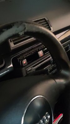

    Итог сегодняшнего дня,снял лампочки подсветки номера начала гаснуть аварийка. После закрытия горит горит и тухнет.

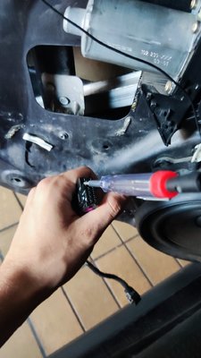

    Правая задняя закрывается,левая задняя нет как только не толкал. По схеме в этом месте должен быть постоянный плюс.Постоянного плюса здесь нет только переменный.

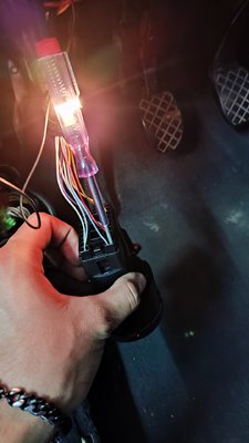

    На переключателе света заметил плюс ( постоянный от щетка приборов). Даже при отключенном состоянии щётка приборов всё равно висит плюс на этом пине.

    Так и должно быть. Не понял только, как это с лампами связано.

    В том то и дело что я тоже. Когда лампочки подсветки на своем месте то треугольник не тухнет.
