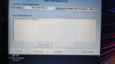

    Ошибки по нему точно не висит. Дальше не проверял.
  3. Mupster
    Mupster Новичок
    9 июл 2023
    23
    Сама приборка показывает что лампочки перегорели и только. По диагностике приборка чиста.

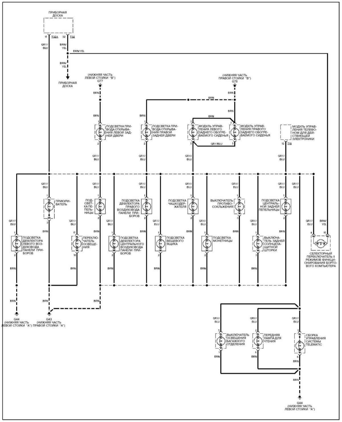

    дело в том, что вся подсветка в салоне, кроме дверной, по-сути выполнена одной шиной (одним плюсовым проводом) который начинается от приборки (она регулирует яркость). Поэтому есть подозрение, что у тебя там лютый колхоз...

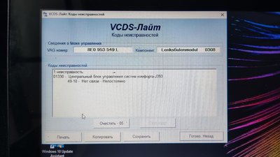

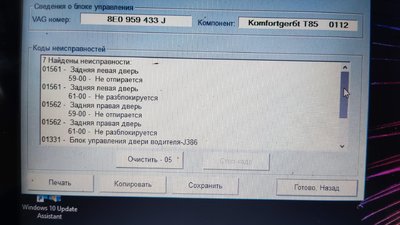

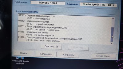

    Щеток прибор ноль ошибок.
    Модуль центральной электроники обрыв цепи.
    Блок комфорта выдал вот такое,но это стирается и остаётся только на замок водительской двери не постоянно.
  16. Mupster
    Mupster Новичок
    9 июл 2023
    23
    Но позже я решил посмотреть на что жалуется остальное и увидит что блок рулевого колеса жалуется на блок комфорта не постоянно.
    Система кондиционирования наоборот например жалуется на блок центральной электроники.(к сожалению ума не хватило сделать фото)

  18. sanya-1
    sanya-1 Старожил
    15 дек 2003
    15.129
    #918 sanya-1, 10 июл 2023
    01561-59 (-61) и 01562-59 (-61) - это концевику замка трындец. Сам в позапрошлом году менял замок из-за таких же ошибок.
    01332 - нужно проверить провода в гофре водительской двери.
