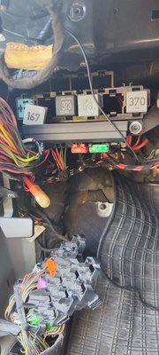

    Добрый день. Ауди а4 б6 2001 . Заглушил машину, через час завëл и перестало работать стекло подъёмники, звуковой сигнал, дальний свет фар, поворотники, дворники и омывайка, музыка отключается и включаеться теперь только вручную. Может кто знает что это????
    Центральный замок с брелка работает!
    Проверил релюхи и предохранители норм!
    Блок комфорта доставал, сухо чисто!
    Прошу помощи, советы
    Зарание спасибо!

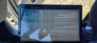

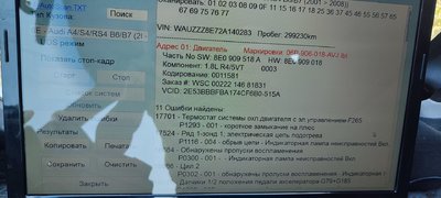

    Ошибки то какие есть?
  3. Александр255
    Александр255 Новичок
    22 июн 2023
    36
    Появилось куча

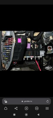

    Что тебя сподвигло лезть к блоку комфорта? Из всего перечисленного, кроме стеклоподъемников, с ним вообще никак не связано. Мне думается, что лезть тебе надо в коробку с мозгами под капотом. Смотреть там реле и преды.
  5. Александр255
    22 июн 2023
    36
    Под капот тоже лазил)))
    Проверил преды и реле. Рабочие.

    Эти реле проверил. Работают. И три реле под капотом под мозгами.
