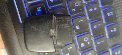

  6. Сергей Изосимов
    22 фев 2023
    1
    Всем привет))) с наступающим 23!!! народ купил себе а4б6 амереканка )но мертвая ,не заводиться и моргает поворотниками и орет я так думаю калокольчик штатный из богажника лежит в салоне))) вопрос такой завести завел)))) но есть проблема с блоком камфорта(((( не работает открытие на двери , перевел км в мили( кто до менял не знаю так было) обратно заработало но вот в чем проблема я не знаю какая кодировка там должна быть по стоку (((шас вроде не могает вкорячил эту 11788 и блок с разборки тот не тот не известно но по ключу там чистота 315 вроде он, но прописать тоже не смог ((( и воняет от него горелым хотя визуально все хорошо )) вопрос куда копать)))заранее спасибо!!!!

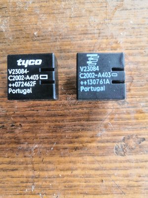

    Парни отписываюсь по блоку комфорта,не работала потолочная подсветка в салоне, заменил две релюшки и всё заработало:rock:
    Сейчас попробую фото прикрепить релюшек
  10. балу32rus
    балу32rus Завсегдатай
    14 дек 2012
    667
    А4/В7 1.8Т 07г.
    Слева стояло, справа поставил, покупал по 260р. на Алике....Надеюсь, прослужит хоть пару лет.

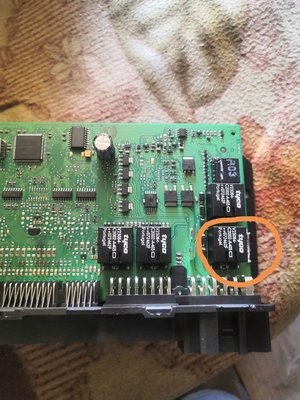

  11. балу32rus
    14 дек 2012
    667
    А4/В7 1.8Т 07г.
    Менял ту, которая обведена и рядом ко вторая тоже, до кучи так сказать... Где-то читал, что лучше их обе заменить.
