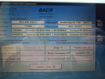

    Поставил бк от а4б7, 8е0959433вт, всё работает кроме одного момента. Стеклоподьемники работают только от пульта на водительской двери, а от кнопок на дверях нет. Как будто включена блокировка с водителькой двери.

    Дверные блоки через ваг-ком видятся? Прописывал их?
    Может быть несовместимость поколений дверных блоков и нового блока комфорта. Нашёл бы лучше что-нить более подходящее под год машины от Европы.

    Не смотрел видит их машина или нет... Сегодня гляну. А что значит прописать их?
    В принципе у меня и дверные блоки от б7 есть. Мож с ними заработает... А от европы как поставить, у меня замки то америка, по ним там какая то нестыковка будет.
    Да и искать щас бк, потом ключи под него дорого, долго. Попробую выйти из положения с тем что есть.
