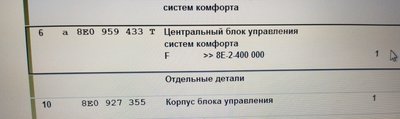

    Добрый человек с форума по вину нарыл что у меня такой блок комфорта
