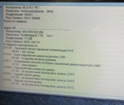

    Audi A4 B6 1.8T Quattro 6-МКПП
    Ребят, помогите советом, в чем может быть проблема
    Все началось с ошибки блока комфорта, причем ошибка была максимально неиформативная, в диагностике так и писало "Блок управления систем комфорта - ошибка" и перестало работать подтверждение закрытой машины поворотниками (т.е - машина закрыта, нажимаешь на ключе "закрыть" и она один раз моргает аварийкой, подтверждая что уже закрыта)
    Решил заменить блок, мой заканчивается на ***BC, а на замену я взял ***BD от B7
    Кодировку записали, ключи обучили - все работает, но!
    С водительских кнопок все стеклоподъемники открываются/закрываются в двух режимах (первое и второе положение), но по правой стороне перед и зад стеклоподъемники при полном нажатии на кнопки в дверях автоматом полностью перестали опускаться..
    А так же беда с индикацией открытых задних дверей на приборке - открываешь заднюю дверь и индикация открытой двери не горит постоянно, а мигает

    При любой неисправности в системе ЦЗ исчезает подтверждение закрытия поворотами и изменяется характер мигания светодиода в двери. В блоке комфорта появляется соответствующая ошибка. То есть, замена БК, на мой взгляд, была преждевременна. То, что ошибка нормально не прочиталась - это скорее всего проблема кривого адаптера диагностики. Надо было хотя бы номер загуглить.

    Номер ошибки был 00-00, как сейчас помню, пришлось гуглить проблему на забугорном языке и народ как раз менял БК в этом случае
    Вчера попробовал пошевелить жгут проводов от двери в кузов, на задней двери и на приборке оживала индикация что дверь открыта.
    Вообще это очень странно, ведь я проверял все жгуты месяца три назад и провода целые были :facepalm2:
    Для меня просто было открытием, что БК с таким же номером, но от B7 уже походу имеет какую-никакую самодиагностику с выводом инфы на приборку - если дверь начинает работать в "одноканальном" режиме, то индикация открытой двери начинает мигать

    Ошибка 00-00 - это проблема диагностического адаптера.
    Рад, что ты разобрался с проблемой.
