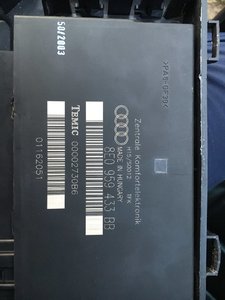

    Доброй ночи соклубники вобщем история такая что накрылся блок комфорта хочу поменять, но не могу найти именно с таким номером.
    Есть такой же только в конце буква Т
    Может кто то подсказать подойдёт ли вместо моего.
    На фото мой номер
    Заранее благодарю откликнувшимся.

  9. daf31
    daf31 Участник форума
    2 дек 2008
    365
    A4(B7)\07\1.9(BRB)
    Какие функции есть в авто?
    Сигналка
    частота ключа какая
    задние стеклоподёмники,
    подсветка ног
  10. daf31
    2 дек 2008
    365
    A4(B7)\07\1.9(BRB)
    Какой у вас номер бока?
  11. Metiss Audi
    Metiss Audi Новичок
    12 июн 2017
    46
    Неужели никто не может помочь?
    номер блока 8Е0 959 433 ВВ
    Вин авто WAULC68E44A186503
    Сигналка есть , но ключа не видет, от сюда всё и пошло , полез смотреть , блок затоплен был.
    Задние стеклоподьёмники есть , подсветка ног тоже.
  12. daf31
    2 дек 2008
    365
    A4(B7)\07\1.9(BRB)
    Central locking system (version II * - from July 2002, the VIN 8E * 3 * 100001)
    8E0 959 433 AR - 433 MHz, power windows at the back (or crank).
    8E0 959 433 AS - 433 MHz, power windows in the rear.
    8E0 959 433 AT - 433MHz, leg space lighting package, power windows in the rear.
    8E0 959 433 BA - 433MHz, leg space lighting package, rear power windows (or crank).
    8E0 959 433 BB - factory alarm, 315MHz, leg space lighting package, power windows in the rear.
    8E0 959 433 BC - factory alarm, 433MHz, leg space lighting package, power windows in the rear.
    8E0 959 433 BD - factory alarm, 433MHz, leg space lighting package, rear power windows (or crank).
    Вот ваши блоки, судя по номеру вашего блока у вас частота 315 с этой частотой только 1 блок 8E0 959 433 BB поэтому без вариантов

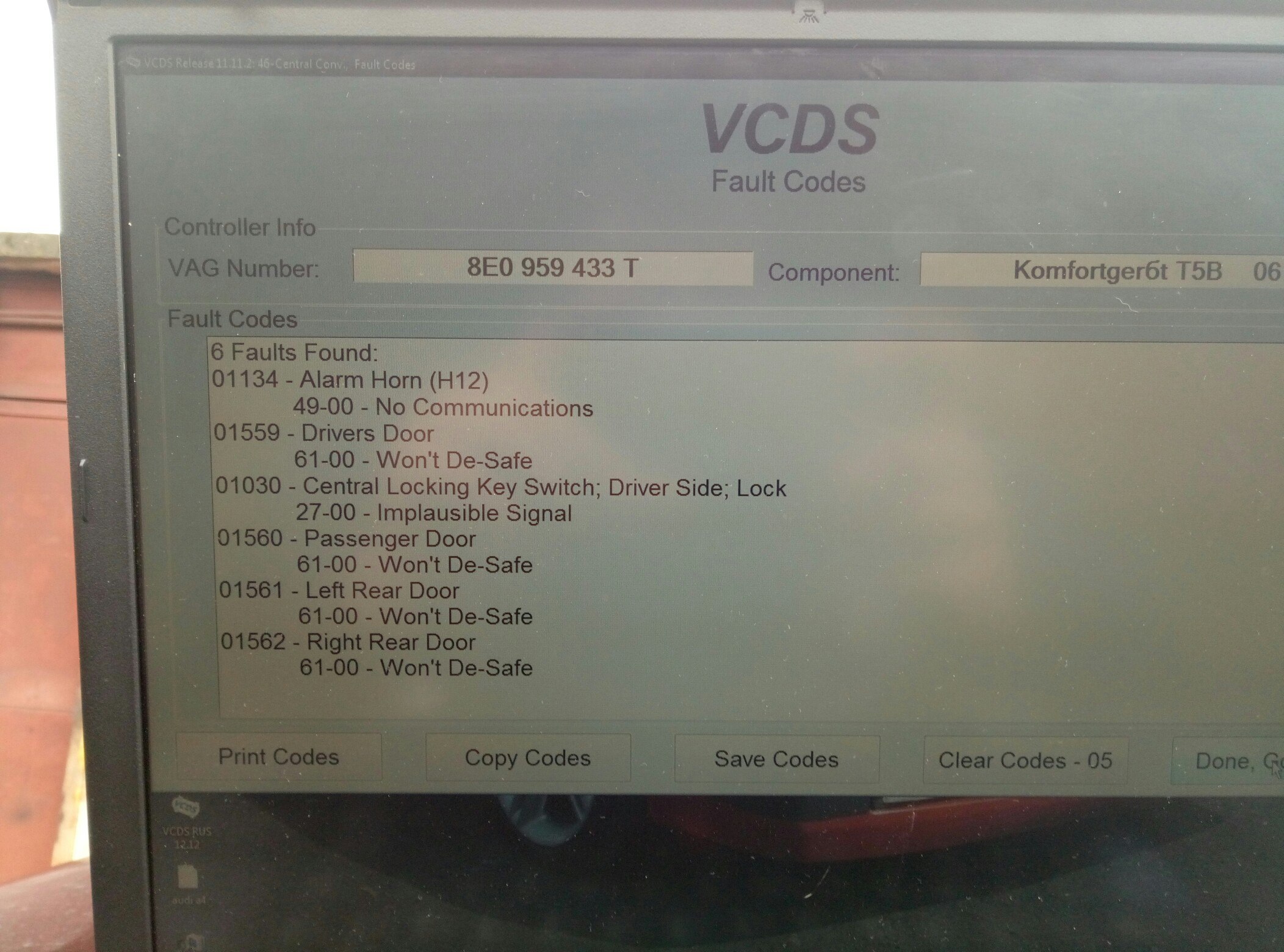

    Всем привет,я наверное не первый и не последний с этим вопросом. В общем проблема такая, не работают микрики на передних дверях, соответственно, нет индикации, не горит свет при открытии дверей. На водительской двери хотел заменить микрик, нашел от пассата b5, поставил и перестал работать цз с ключа. До этого работал! Не горит лампочка на двери и когда закрываю ключом машину, закрывается только водительская дверь.
    Куда копать, смотреть провода в двери?Сначала менять замок на заведомо с рабочим микриком или что-то с блоком комфорта?
    Ауди американка, 2001год. Подойдет ли замок с европейки?
    Ошибки такие висят.[​IMG]
  16. sanya-1
    sanya-1 Старожил
    15 дек 2003
    15.230
    Подойдет. Сначала разберись с замком.
  17. Quattro_victim
    Quattro_victim Новичок
    30 мар 2017
    21
    Audi A5 2.0 Quattro CDNC DL501 2009
    замок сегодня сделали,перепаяли контакты. микрик прозвонили. все равно выдает ошибку 01030
  18. sanya-1
    sanya-1 Старожил
    15 дек 2003
    15.230
    Свет в салоне и все остальное работает?
  19. Quattro_victim
    30 мар 2017
    21
    нет, индикация водительской вообще не пашет
  20. sanya-1
    sanya-1 Старожил
    15 дек 2003
    15.230
    Может проблема в механической части? Воздействие на кнопку микровыключателя происходит при открытии и закрытие двери?
