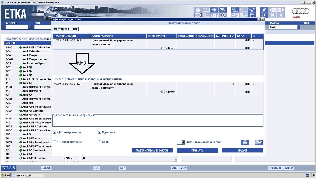

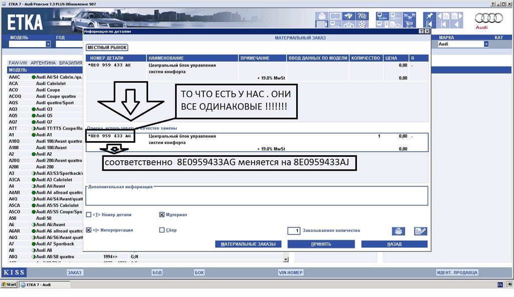

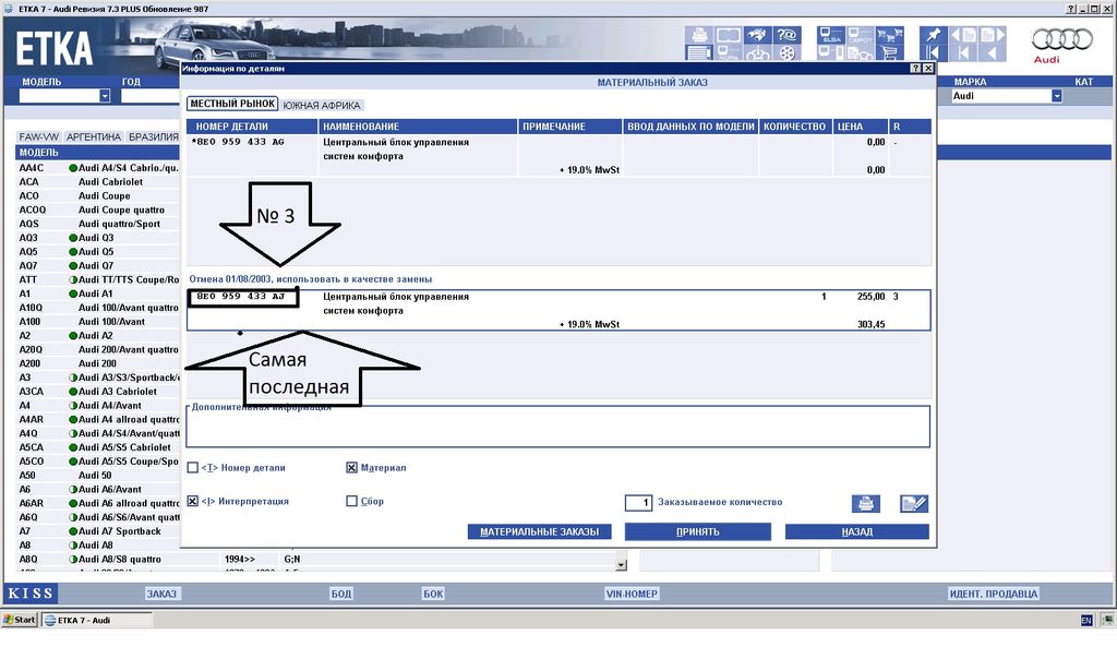

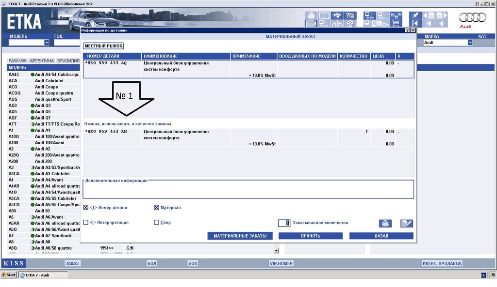

    Покупал у ребят, сказали что подойдет точно. А до этого по етке смотрели[​IMG][​IMG][​IMG][​IMG]
  8. Mishka
    Mishka Живу я здесь
    16 сен 2005
    1.497
    4М 2017
    Они не все одинаковые как написано на картинке... буквы определяют комплектацию машины на которую можно установить данный блок, возможно, что вы поставили блок с урезанной комплектацией. К примеру, нет управления стеклоподъемниками задних дверей или еще что нибудь. цифра 433 определяет частоту на которой происходит связь с ключом для управления центральным замком. Есть еще вариант 315МГц это для американских машин в основном характерно.
    По буквам я вам не смогу помочь, какие буквы за какую комплектацию отвечают.
    Есть несколько комбинаций букв, которые включают полную комплектацию. года 3 назад кто то выкладывал схему совместимости блоков. Я уже не могу ее найти.
