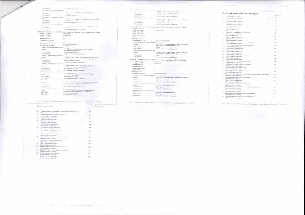

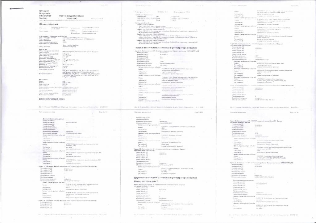

    приобрел недавно первую АУДИ А4 В6 2,0 бенз. 2001 г. VIN: WAUZZZ8E82A007645 , комплектация : велюр, перед - эл.стеклоподъемники с доводчиком, зад - ручки, ЦЗ - бак,багажник, двери, доводка стекол, из прелестей пожалуй всё
    Начало моей истории : приобретал машину под Екатеринбургом без диагностики (не было возможности) ближний свет-ксенон, как объяснил продавец был оригинал, но он сдох и поставили китай. Результат : если запустить двигатель и потом включить свет (габариты или ближний) на экран БК вылазят ошибки ЕПС (желтый) и АБС (красный значёк затянутого ручника) но стоит сначала включить габариты и потом завести машину - ошибки не лезут,свет горит.....вообщем взял я машину и пока ехал в гостиницу начали пропадать то правая то левая фары или просто какая то моргать могла просто так (как будто контакт плохой) На утро собрался двинуть на сургут а ошибки ЕПС и АБС не гаснут, решил снять клему на 3 мин. - после установки клем ошибки ушли вместе с ЦЗ, стеклоподъемниками и освещением салона. Еду к официалам , снимаю ксенон и ставлю галоген (фары галоген оказались их просто переделали под ксенон порекомендовали менять фары ибо контакты плохие) по ЦЗ думал обучить надо и все но нет - диагноз : в жгуте проводов вод. двери замыкают два провода от этого и блок комфорта не дает свет и стекла мрут, рекомендуют провод за 7000 менять (попросил сделать хоть что-то, чтоб доехать до Сургута и тут уже ковыряться спокойно-сделали свет в салон и левый стеклоподъемник с ЦЗ. Габариты/фары можно включать как угодно ошибки на ЕПС иАБС не прут...... доехал. Дома провод электрик собрал сам (500 руб.) всё заработало, ура.
    Ставлю машину на парковку на ночь , а утром опять не работает ЦЗ, стекла и свет .... у электрика в гараже щупая плату блока нашли чип нажав на который все релюшки срабатывают и блок оживает-пропаяли ножки , собрали-всё работает- довольный,еду домой(5000 руб. за восстановление блока),...парковка,утро и опять нет ЦЗ,света и стекол :dash:
    Я у электрика. Пока он занимался создание самодельной релюшки на обогрев зеркал на другого клиента (реле должно было выключиться через 10 мин. после включения ибо садиться кондиционер), решил проверить на сколько хватает моего блока комфорта = 13 мин. после закрытия......опять возимся с платой....оставил машину,пришел вечером, электрик говорит, что машину оставлял на несколько часов блок не умирает, правда иногда могут стеклоподъемники не работать но стоит пару раз нажать на их кнопку или свет салона вкл/выкл и опять всё работает ровно.....забрал машину,еду...сам по себе срабатывает правый поворот,одновременно с ним стеклоочиститель , на долю секунды загорается лампочка дальнего света на панели приборов, кнопка аварийки подсвечивается всегда, даже без ключа в замке и светиться подсветка кондера всегда и без ключа (подсветка должна гаснуть с выключением габаритов, а подсветка аварийки через пару минут после удаления ключа зажигания засыпает со всей бортовой системой) .....звоню и выясняю,что электрик поменял кварцевый резонатор (родной был на 16000(МГц или в чем его частота измеряется не знаю точно)), а он поставил от другого блока с другой частотой и как он мне объяснил, что этот резонатор подаёт сигнал стабильной частоты на чип а тот уже распределяет команды на остальное-из-за того что резонатор другой частоты то чип подает неадекватные команды и как результат -срабатывает поворот,дворник и свет....еду по магазинам, нахожу кварцевый резонатор 16000, везу к электрику-ставим-дворники,поворот,дальний, подсветка климы и аварийки работают хорошо, а с блоком комфорта всё тоже самое 13-15 мин и всё блок умирает (засыпает со всеми системами но не просыпается) . По диагностике показывает сначала на заднюю леву дверь (нет сигнала), потом правая...............
    Закрались в наши с электриком "светлые" головы мысль , что это может быть перебита или замкнута КАН шина (натолкнуло на сие включение дворников и поворотника) залезли под торпеду , сняли панель приборов-пока снимали, блок комфорта ожил один раз, обнаружилось,что одна фишка на панель приборов не была защелкнута и когда вытаскивали панель ,она просто соскочила. Проверили контакты на фишках, одели их - с блоком всё тоже самое, живет своей жизнью - ломали проводку-результат ноль....да кстати ещё блок комфорта мрет если открыть/закрыть ЦЗ раз 20 (впечатление что какой-то кандёр заканчивается и всё ,а питание к нему не приходит . ИИ ещё деталь : если замкнуть влажным пальцем контакты резонатора с обратной стороны платы блока все релюшки оживают и блок опять жив, тот-же эффект наблюдается ,когда сбиваешь ошибки по блоку - он сразу оживает ) проверили питание на блок все стабильно
    Вопрос уважаемые знатоки : какой геморой я себе купил ???:confused: и как его лечить ???
    Самый простой совет - поменяй блок комфорта - сомнительное удовольствие ( стоит он рублей 20-а если не в нем дело, деньги на ветер??) донора нет...да и на экзисте нет такого как у меня(сам не нашел № хх хх ххх AQ оставил запрос-менеджер написал что такой блок не ставиться на мою машину !?) номер моего блока 8E0 959 433 AQ [​IMG] возможно машину продали из за этого гемора и возможно етот блок не родной ?? какой мне нужен блок ??
    Как проверить все блоки (кстати по диагностике есть ошибка в блоке АБС-некорректно работает) как я понял у АУДИ все блоки завязаны и вполне возможно , что один проблемный подсаживает ещё какие нибудь или нет ??
    Как проверить КАН шину...полагаю процесс трудоемкий и не простой....а куда деваться...имеется скан первой диагностики, правда не знаю как будет видно (по качеству) http://www.audi-club.ru/forum/picture.php?albumid=6721&pictureid=42486 , http://www.audi-club.ru/forum/picture.php?albumid=6721&pictureid=42487
    P.S.: поехал в Екатеринбург и назад (около 2000 км) машину специально не закрывал все время, ключ практически всё это время находился в замке зажигания = блок 2 суток работал ни разу не вырубился. Приехал домой, закрыл и как вы думаете.....не работает опять
    сегодня катался часа 4 и о чудо заработал блок опять , свет в салоне появился :confused::wink: только я не понял в какой момент он заработал-возможно когда съехал с бордюра или когда руль выворачивал (парковался раз 15 и круто руль выворачивал ) Поясню почему я на руль внимание обращаю - заметил , что иногда когда перестраиваюсь или к правому повороту готовлюсь,включаю правый поворот и немного поворачиваю руль пропадает звук реле и не горит лампочка/стрелка поворота на панели приборов ( лечиться повтрным поддавливанием лепестка поворотника вверх или поворотом руля ещё сильнее) бывает редко
    Извините за такую скрупулезность он от мелочей зависит многое. постарался изложить все наблюдения
    Помогите дельным советом. Электрик когда меня видит начинает что-то бурчать под нос - догадываюсь что :shuffle:
    спасибо за ваши каментарии !!!!

    Проверять надо витую пару шины комфорта , мерить сопротивление между проводами .Жаль, но протоколы не видны.Электрик моторолу MC68HC908AZ60 (подобные процы стоят в глючных приборках магнети-марелли и лечится только заменой и перепрошивкой на внешнем прогере) заменил что ли в блоке или нет?. Сами блоки 2500-3000 тыр в избытке от английских машин с двумя вёслами . У поляков 200 злотых- ок 2 тыр.
