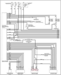

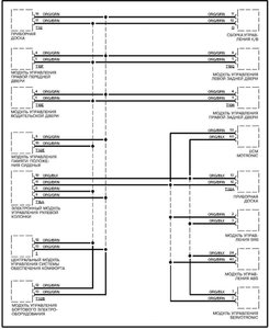

    На сколько я понимаю на провода 4 -ORG/BRN и 5 - ORG/GRN приходит импульс от блока комфорта Его нужно сравнить с приходящими на другие двери если он есть то проблема в блоке двери. Если его нет - проблема в блоке комфорта.
    На разных схемах они отличается по маркировке. где то 4 просто BRN - как я понимаю прямая масса.
    Вообще эта пара идет как шина данных и какой формы сигнал и по напряжению будет мне не известно. Все только в сравнении с рабочим оборудованием.

  6. stasraduga
    stasraduga Участник форума
    27 июл 2011
    208
    Focus 2+ 1.8 2008г
    Спасибо, надо попробовать.

  7. Mishka
    Mishka Живу я здесь
    16 сен 2005
    1.497
    4М 2017
    #247 Mishka, 1 авг 2012
    Не нашел, где находится этот провод?
    еще как вариант, можно померять напряжение на клеймах:
    между 1 и 2;
    между 1 и 3;
    между 2 и 3;
    если какие либо изменения значений напряжения в сравнении двух блоков.
    т.е. интерес представляет напряжение на проводах 1 и 2 относительно 3 (масса).
    измерить также при открытии и закрытии замка.
