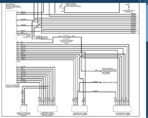

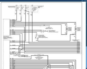

  20. stasraduga
    stasraduga Участник форума
    27 июл 2011
    208
    Focus 2+ 1.8 2008г
    #240 stasraduga, 25 июл 2012
    Может быть это поможет?:shuffle:
    Походу сначала от блока комфорта по CAN-линии в блок управления водительской дверью, а потом к замку!
