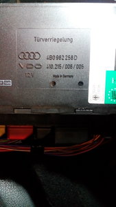

    Побывал у квалифицированного электронщика, который и подтвердил корректность выданной информации. Открыл блоки, взглянул на детальки радиоприемника а также проверил частоту радио-ключа (он передает на 433 MHz, выходит плата родная а корпус ключа - нет).
    Большое спасибо за оперативность и достоверность!
    Ниже привожу более детальную информацию, которую я смог найти в просторах сети основываясь на полученном уроке и соответствующих спецификациях. Может кому-то еще пригодится...
    Блок центрального замка 4B0 962 258 E
    плата VDO: 992 655 971 BS
    плата приемника (перпендикулярная плата): VDO 152 A
    резонатор: EPCOS R708 MBLN - (433,42 MHz)
    low-loss filter: EPCOS 3550 MBLN (433,92 MHz)
    для машин: германского рынка
    Блок центрального замка 4B0 962 258 J
    плата приемника (перпендикулярная плата): VDO 151 A
    резонатор: S+M R706 3K9 (314,50 MHz)
    low-loss filter: S+M 3551 2K7 (315,00 MHz)
    для машин: северо-американского рынка
    У меня возник самый банальный вопрос - а нельзя ли пересадить плату приемника с германского блока на американский и этим добиться приема на 433 MHz? Имеет ли эта плата какие-то другие, специфические функции? Микросхема (контроллер, если я правильно понимаю) на обеих стоит одна и та же.
