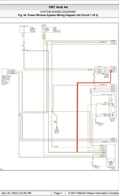

    Друзья, хочу поделиться опытом по решению проблемы с неотключаемым зажиганием при установке компрессора ЦЗ, может кому то будет полезным.
    Вводные: Ауди A4 B5; 1,9 TDI (AHU); 96 год (97 модельный); автомат. С момента покупки не было блока ЦЗ. Из опций ЦЗ: закрывание открывание дверей, задержка света (противоугонки и дистанционки нет).
    Поиск блока ЦЗ производил по VIN, через автодок и экзист, поиск выдавал блок 8L....G, по базе сайта https://www.digakom.de/, выяснил что он не подходит по опциям, через него же выбрал подходящий и приобрел, в моем случае 8L....E.
    После установки ЦЗ заработал, но при закрывании дверей с ключа включалось зажигание и не гасло пока не скинешь клемму с аккумулятора, или большую фишку с блока ЦЗ, долгие поиски и изучение схем привели в водительскую дверь, там был кинут провод между постоянным плюсом электромотора стекло подъемника и плюсом кнопок стеклоподъемника, через эту цепь блок ЦЗ и держал включенным зажигание.
    Такое решение видимо используется для того, чтобы стеклоподъемники работали при отсутствии блока ЦЗ.
    После восстановления проводки проблема не возникает.
    На схеме изобразил какие провода были замкнуты.
