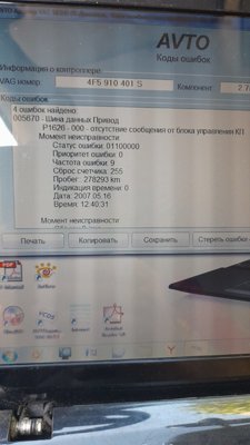

    Не заводится: при включении зажигания система требует поставить АКПП на Parking или Neutral. При этом АКПП заблокирована на P и рычаг никуда не сдвигается.
    завел путем перемыкания страртера но индикатора акпп нет на приборке
    кнопка стоп сигналов рабочая т.к стопы горят.
  10. igor33
    igor33 Заблокирован
    19 июн 2010
    19.975
    А6/С6 3.0i Q 05
    Сколько можно об одном и том же?
    Ошибки какие!?

  14. fima76
    fima76 Живу я здесь
    2 июн 2012
    3.124
    A6 Avant 2,7BPP07г
    Вчера весь день потратил что бы найти причину.У меня оказалось банально разъём предохранитель #31 один усик клемы отломился,и был плохой,плохо прижимался сам предохранитель.Первоначальный вектор поиска был Потеря Сигнала блока Кпп и датчика G70
