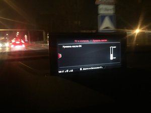

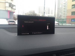

    кстати я тут заметил, что электронному щупу не всегда можно верить... показания на обоих фото на ровной поверхности приблизительно после 15-20 минут от запуска. на фото где меньше масла пробег 5600, где больше 6200. масло не доливал... вот думаю может это супер менеджеры ауди, чтобы мы тут на форумах про масложор не писали отыскивают машины и подливают масло! :lol:

    масло нужно смотреть не после запуска, а после длительного отстоя двигателя после работы.... но щуп электронный в любом случае имеет погрешность.

    В движении (при заведенном двигателе) уровень всегда ниже, т.к. масло "размазано" по всему мотору.
    В состоянии покоя уровень всегда чуть повыше.

    не совсем так... но у меня основной смысл в том, что сегодня увидел уровень выше чем обычно, нашел только фотку уровня в движении, но помню что в стоячем состоянии так же было ниже :)

    да старую фотку действительно криво приплел, просто другой не было :) а уровень был точно ниже середины.

    На работающем моторе никаких измерений нет. При работающем двигателе отображается последнее измеренное значение при неработающем двигателе. Такая же система как и на Туре.

    Не факт. Не знаю, как на новой, но в мануале старой Q7 написано, что мерить уровень нужно через 1 минуту после того, как заглушил авто, при температуре антифриза не ниже 70 градусов.
    Это подтверждается жёлтым контрольным сигналом низкого уровня масла: он загорается тогда, когда уровень масла становится на минимуме именно на горячем, только что заглушенном двигателе. На холодном при этом уровень может быть посередине щупа. Но сигнал при этом горит. Проверял сам не раз.

    Не стал вдаваться в подробности, потому как у всех думаю есть мануал в котором написано как именно нужно проверять и доливать масло, но не все его читают... Дизель проверяется и доливается при температуре масла 90 градусов, бензин - 60 градусов. На заглушенном двигателе никаких показаний нет. Показания появляются спустя 2 минуты после запуска мотора.
