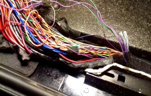

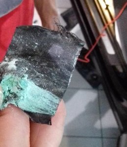

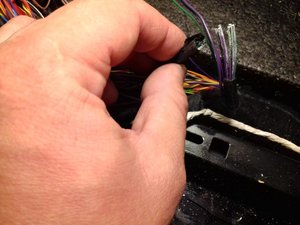

    Сегодня забрал авто у ОД. Проблему решили. Вердикт ОД: окисление проводки. Связь с обновлением ПО отсутствует - стечение обстоятельств. Они и я не ожидали такого от свежего авто. Направили отчёт в Ингольштадт. Я доволен, что устранили, не доволен - что это произошло.) небольшой фотоотчет прилагаю.

    Не пойму по фото, провода в этом месте были соединены как-то или переломились? И откуда влага? Как- то напрягает, что ждать от авто при таких неисправностях, ладно подсветка, а если какой- нубудь блок ABS

    Провода были в этом месте соединены, окислились, а один полностью отошёл (слово "сгнил" как-то не пишется, "обмотка" на фото), отсюда вопрос - какого художника там такое произошло. Может разовый "косяк")))

    Т.е.соединены без колодки, запаяны что-ли? Если так, то какой чудак на букву м это изладил? Неужели с завода? И откуда влага взялась?

    Если обратите внимание на фото, таких "спаек" там не одна (конечно они не "припаяны" буквально провод к проводу, есть там так называемые колодки). Но, все равно, не парни же из колхоза под Ингольштадтом их делали-паяли))), и влага как попала не понятно(.

    Очень неприятно, хотя это наверное такие соединения на всякие подсветки итп.

    Очень похоже на места соединения CAN на туареге внешне так же. По машине таких точек дохрена. Головная боль на туре возникла на 5 году его жизни у меня. Ситуация очень похожа внешне. Самые "больные" места, это в районе передних порогов. Источник попадания туда влаги, я думаю, понятен... Эта болячка всех авто с CAN-шинами... Думаю, и нас сия участь постигнет. Вопрос времени...
    PS Надо отдать должное легкости выявления этих "косяков". Во время тестирования нет отклика от какого-либо блока или слабый сигнал... Остается только надеяться, что диагност хорошо знаком с проводкой нашего авто и сможет быстро выявить место разрыва...
