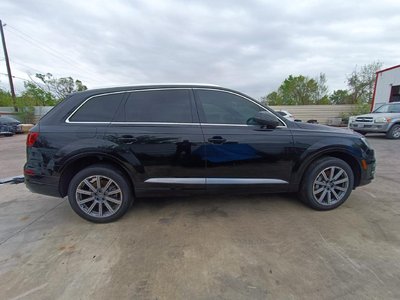

    я не знаю чё все так помпу ругают. у меня всё норм.
    пневма шла только в 3 литра и то как дополнительная опция(но очень частая).
    у 2 литра подвеска обычная(считай - завышенная). как определить? большой зазор между аркой и шиной(свободно помещается полтора-два кулака). моя рекомендация - ездить исключительно на 18м радиусе с максимально "толстой" резиной - будет мягко. я сейчас на 20 радиусе - жестковато по личным ощущениям. пример 20х колёс и стандартной(считай - высокой) подвески на фото моего автомобиля. я такое не рекомендую конечно :)
