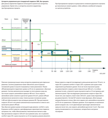

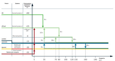

    Всем привет.
    У меня в режиме ( comfort, auto) пневма стоит на втором из пяти положении.
    Нажимаю поднять и сразу поднимается на 5 положение ( allroad)
    До этого ездил на точно такой же 2020 года ( сейчас 2023) и в этих режимах была машина на 3 высоте положения. В режиме auto, выезжая за город автоматически садилась на 2 положение. Сейчас выезжая за город садиться на 1 положение
    Это норм ? Или ехать в сервис ?

    Это норм для "спорт подвески" Adaptive air suspension sport 2MA

    Не знал что бывают разные пневмы.
    Единственное отличие которое есть это функция с электромеханическими стабилизаторами.
    Да блин. Моя подвеска кажется жёстче чем в прошлой машине.

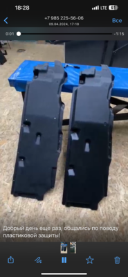

    В очередной раз столкнулся с необходимостью замены Защиты днища (похоже она из бумаги). Общался сегодня с ребятами которые ее делают из АБС пластика и стекловолокна с дополнительной шумоизоляцией.
    1. Может кто уже ставил? Не нравится , что вес ее значительно выше (боковые из АБС пластика без шумоизоляции около 1,7-1,9 кг) и не понятно насколько она будет передавать шум от камешков и песка.
    2. При демонтаже обламываются шпильки на которые она прикручивается, может кто-то уже решил как их отремонтировать?

    А эти две подвески отличаются толко настройками ? Либо механика совсем разная ? Хотелось бы более комфортную подвеску
  13. apollo77
    apollo77 Завсегдатай
    16 янв 2012
    726
    Q7 4m 3.0TDI
    в чем именно отличия не подскажу, не знаю
