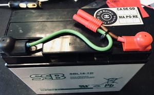

    Не совсем удобно при использовании. Одно дело когда прикуриватели везде в машине, другое дело из под капота провода к заднему колесу тянуть. Так что если компрессор в принципе позволяет, то...
    Я своему компрессору, правда, врезал в кабель разъем, но рядом с компрессором (оставил короткий кабель) дабы к резерному автономному аккумулятору (на фото) подключаться.
    У меня такой аккумулятор в машине стоит постоянно в буферной зарядке. Всегда есть 18Ah запас энергии завести если в машине аккумулятор сел, или на природе выносной использовать, или вот колесо удобно подкачать.
