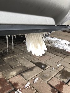

    На заднем бампере прям по середине,намерзает такая сосулька!
    Откуда вода берется?

    ага... такая же шляпа... все забываю спросить!)))

    Есть такое! Там случаем банки выхлопной не соединяются!? Может от горячего выхлопа и холода гавно намерзает разное.

    Так загляните под машину и все сразу станет понятно, откуда берётся вода.

    У всех так.

    В резонаторе глушителя имеется дренажное отверстие, вода с дренажного отверстия на скорости попадает на крайнюю кромку бампера и собирается в такую сосульку. Тоже бесит, такай хрень.

    Это когда в мороз по трассе
