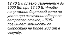

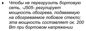

    Мне кажется, здесь играет роль такой момент: обогрев всего лобового стекла, как у нас, даже при внушительной мощности (1000 Вт !) за счёт большой поверхности не нагревает стекло до высокой температуры. К тому же, как следует из описания работы системы, в зависимости от ряда условий мощность может быть в пределах от 200 Вт до 1000 Вт, включается не более, чем на 6 минут и т.д.:
    А зона покоя стеклоочистителей узкая, её легко прогреть до более высоких температур без больших затрат энергии.
    На самом деле, как видно на снимке тепловизионной камерой, который я приводил, стекло обогревается целиком, обогреваются даже непрозрачные зоны. Собственно, эти снимки я делал, чтобы посмотреть, есть ли где-то необогреваемая зона, куда можно поставить транспондер, поэтому акцент был на это, а не на дворники. Я могу при случае ещё раз более точно посмотреть с помощью тепловизионной камеры, где именно находится начало обогреваемой зоны, но судя по снимкам, которые у меня есть, резинка стеклоочистителя как раз попадает на границу обогрева.
    И по моему опыту обогрев зоны покоя не избавляет от необходимости обстукивать дворники. (Я где-то писал, что для меня эти вопросы решаются установкой зимних дворников).
