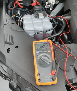

    Возможно, но в таком случае скорее нужно говорить о неисправности генератора и/или системы регулирования бортового напряжения (или системы свободного хода генератора). Поэтому давайте тогда рассмотрим проблему чуть глубже.
    Сейчас даже на более простых машинах регулятор напряжения имеет датчик температуры для того, чтобы в холодное время давать более высокое напряжения для обеспечения лучшего заряда аккумулятора. В тёплое время – классический диапазон зарядных напряжений при работающем двигателе это 14.0-14.4. Зимой – 15 вольт.
    На Audi Q7 я делал замеры сам, при t=-1°C сразу после холодного пуска напряжение было 15.2 вольта:
    Потом, естественно, оно постепенно опускается до номинальных значений. (Для справки: аккумулятор в момент пуска двигателя был заряжен на 70%).
    Опять же, на некоторых современных автомобилях (особенно с экологическими претензиями) присутствует «интеллектуальная система регулирования напряжения» и ею, помимо других исходных данных для регулирования напряжения, в т.ч., используются данные с датчика тока, который определяет величину и направление тока на клемме АКБ, нагрузку на двигатель и т.д. и т.п..
    Что касается того, что из-за разряженного АКБ генератор Audi Q7 не сможет выдать 13.1 вольт, необходимые для работы обогрева на полную мощность (а уж тем более 12.7):
    Первоисточник: «…мощность составляет ок. 200 Вт при бортовом напряжении 12,70 В и плавно изменяется до 1000 Вт при 13,10 В.»
    то думаю, что такого при исправном генераторе и регуляторе напряжения в принципе не может быть. К сожалению, у меня нет сервисной документации и схем электрооборудования по Audi Q7 (если у кого-то есть – поделитесь, я бы изучил для спортивного интереса), но учитывая, что даже генератор Г221 на ВАЗ-2101 имел ток отдачи 42А, а для Audi Q7 – насколько могу судить по результатам быстрого поиска – ток отдачи составляет аж 180А, чего даже на холостом ходу послу пуска двигателя с огромным запасом хватит для зарядки АКБ (и даже для экспресс-зарядки большим зарядным током).

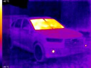

    но когда я делал снимок лобового стекла тепловизионной камерой (для поиска необогреваемой зоны)
    то обратил внимание на то, что при включённом зажигании, но незаведённом двигателе, светодиод, если мне не изменяет память, мигал, но стекло, естественно, не грелось.

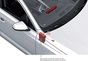

    Это я к тому, что мигание светодиода свидетельствует о том, что у вас на автомобиле есть система обогрева лобового стекла, но не свидетельствует о том, что на Z2 действительно подаётся напряжение с J505. (Кстати, в блоке J505 имеется преобразователь напряжения на 25..48V)
    Так что я бы предложил следующий упрощённый порядок действий для поиска возможной неисправности:
    1. Замерить после стоянки напряжение на клеммах, что позволит получить представление о текущем уровне заряда АКБ.
    2. Завести двигатель «на холодную» и посмотреть напряжение на клеммах. Если оно больше 13.1..13.4 (запас 0.3V даю для учёта падения напряжения на пути до J505)– то при принудительном включении обогрева и выполнении других условий из описания на скриншотах в предыдущем посте, обогрев должен включиться. (Кстати, в описании говорится, что и эта функция, как и автоматический обогрев, также отключается через MMI, что тоже стоит проверить).

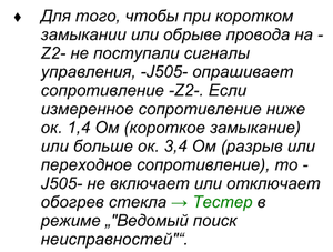

    3. Если стекло не греется, то с учётом этого описания:
    я бы предложил уже переходить к проверке контактов J505 (он, кстати, "понимает" и КЗ, и обрыв). Может быть, например, там когда-то по какой-то причине «копались» нерадивые мастера и не включили обратно (или нарушили) разъём и т.п.
