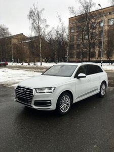

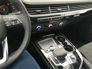

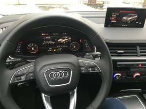

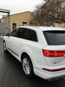

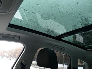

    Вот несколько фотографий, сделал когда забирал из салона, немного торпеду видно. Могу двери если нужно потом показать
