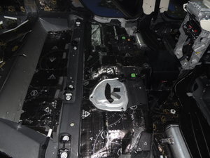

  4. Vas Pos
    Vas Pos Участник форума
    22 ноя 2011
    252
    Q7 3.0 TDI 2016
    Сталкивались с этим?

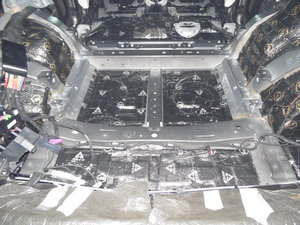

  5. SlasheR
    SlasheR Живу я здесь
    2 июл 2015
    3.272
    Q7 4M 16
    Вот так оно выглядит.
