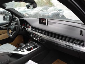

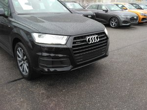

    Приветствую сообщество!
    На днях приобрел, как теперь понимаю, редкого в наших краях зверя - Q7 2.0TFSI. На снисходительные реплики отвечу, что пересел с V90CC Т5 2.0 и был полностью доволен динамикой при схожей массе (не говоря уж про XC90). Ауди вообще 6,9 якобы, но это посмотрим.
    Пока обкатываю и езжу до 3000 об/мин.
    Обычно заранее планирую будущее обслуживание и тут немного удивился.
    На ТО-15 не меняется воздушный фильтр - как так? Я раз в год его всегда менял.
    Далее, топливный фильтр на бензинке - его нет! Ну, то есть он есть, но в сборе с бензонасосом за 20 тыс.
    Это как? На вольво тоже раз в год менял.
    Продолжаю читать эту и другие ветки на форуме. Немного расстраивает, что машина массово ушла за гарантию, попала на вторичку и началось как с вольво предыдущих поколений - фары, зеркала...
    Пара фото до покупки, еще не успел нормальные сделать
    IMG_20191009_154546.jpg IMG_20191009_154508.jpg .
