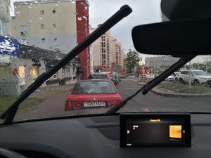

    Вечер добрый,
    приехал на парковку, заглушил двигатель. При этом стекло очистители успели сработать и зависли в промежуточном положении. При включении зажигания так и остаются стоять как вкопанные. И что теперь делать?))
  8. Костянн
    Костянн Живу я здесь
    22 май 2012
    2.686
    Q7
    Предполагаю что было все таки так: «Приехал, заглушил, СЛУЧАЙНО НАЖАЛ ВНИЗ РЫЧАГ УПРАВЛЕНИЯ ДВОРНИКАМИ!» Они встали в сервисное положение и это нормально. Чтобы убрать-или рукой опустите принудительно или зажигание и включить дворники

    Спасибо, так и есть. Вот же я...)

    Они при начале движения из зимнего положения сами опускаются.

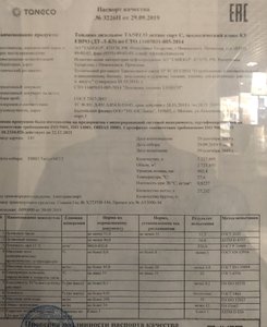

    Сегодня заправлялся дизелем Танеко, посмотрел Паспорт качества и к своему сожалению обнаружил, что цетановое число вместо 58-59, стало 52,3.
