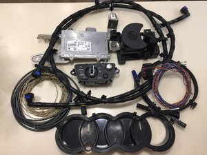

    Собрал всё необходимое для доустановки. Прикрутил блоки на кронштейны. Свежесваренный flexray только из кастрюли :)

    Сколько стоит?)

    Всё что на фото около 90 т. р. Все детали новые.

    Номерками деталек не поделитесь? И есть ли в нем смысл без проекции, но с матриксом?

    Кирилл aka JayJay номера деталей подробно расписал в своём отчёте:
    http://www.audi-club.ru/threads/doo...-i-oborudovaniem.450527/page-30#post-11261188
    Новые блок, камеру, площадку для крепления камеры с форсункой нашёл на Авито у известного на АК AntonM (VergusVAG) http://www.audi-club.ru/members/antonm.191408/ В его комплекте есть переключатель света, но без проекции. Антон сделал скидку на стоимость переключателя.
    Всё остальное заказывал по оригиналу. Крепёж, клеммы, провода покупал с избытком (поставляются упаковками), flexray вчера накрутил машины на три, разъёмов блока управления две штуки лишних, так что если кому понадобится - обращайтесь.
    Проекция у меня есть, но ночное видение мало что туда добавляет.

    Я тоже буду ночник вкорячивать, поэтому чего лишнее есть - заберу. + опыт твой будет нужен :)
