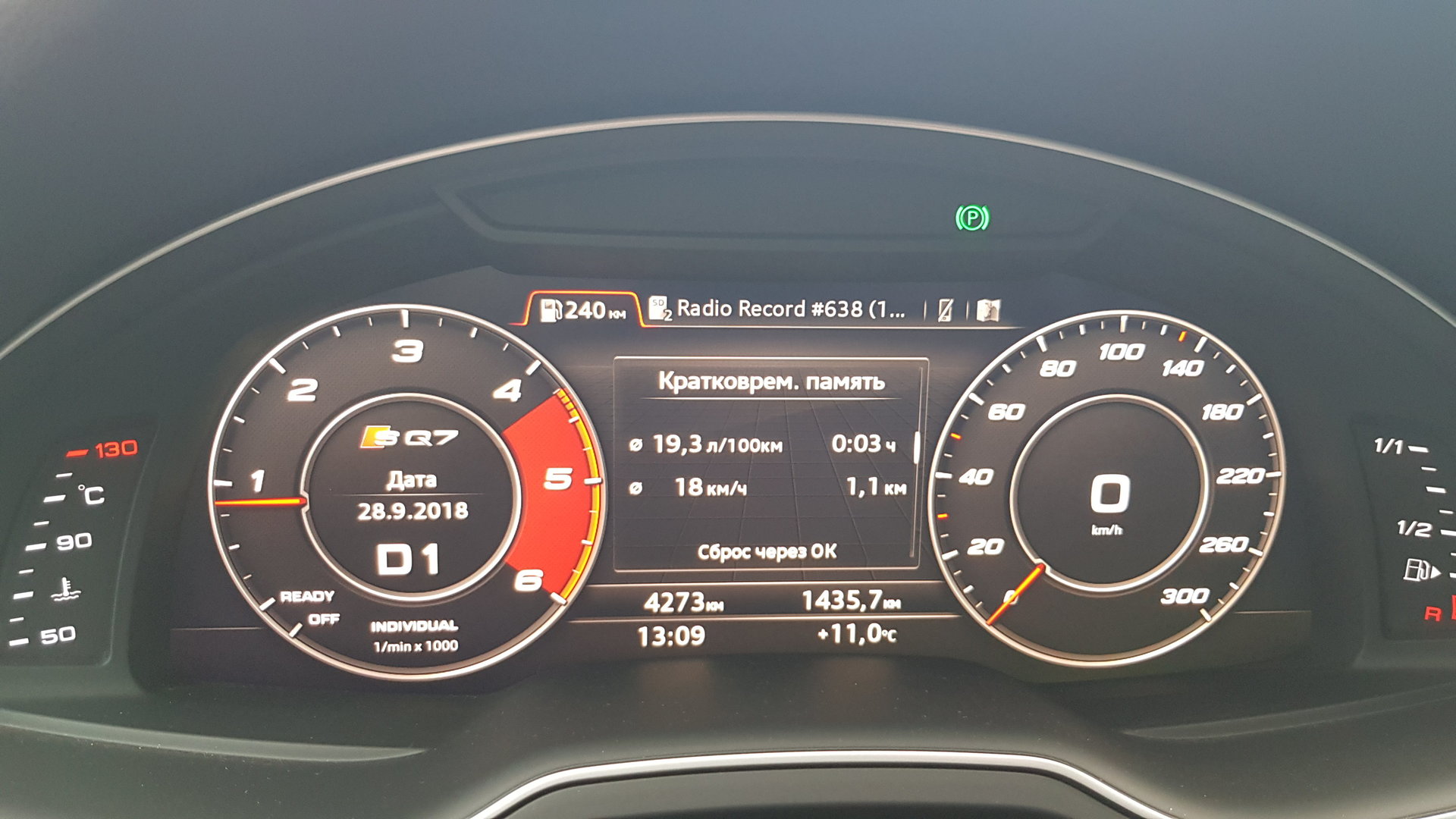

    Сегодня заметил что обороты чутка выше нормы, после того как завел и проехал километр. Возможно это прогревочные, но на улице то вроде еще +12.
