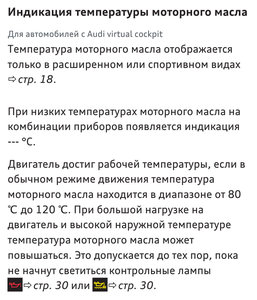

    Вроде тут, насколько я понял.

    Зачем вам спортивный вид приборки? Вам нужно переключиться в расширенный вид. На приборке, на основной вкладке с данными о расходе и т.п., нажмите View. Увидите температуру масла. Первая и третья картинка.
