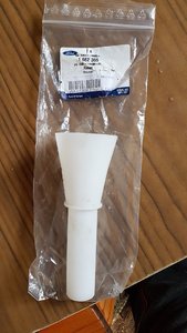

    На этот случай вожу обычную воронку

    Странно, первый раз вижу такое сообщение. Сам в пятницу выезжаю, даже не думал о такой возможной подставе. Брать воронку? Как тогда заправляются сами белорусы?

    Езжу в Европу 2-3 раза в год на машине,первый раз такая засада.Воронка нужна определенного диаметра,ни отвёрткой,ни палкой не открывается.Понять бы какой механизм.На бмв 7 (f01) такая же хрень была,но там можно было отжать двумя тонкими отвертками.В Белоруссии диаметр пистолетов маленький или большой,а нам нужен что то между ними.

    Как не подходит? Я такой (от форда в Экзисте) купил и периодически успешно пользуюсь в мск.

    я попробовал на пяти заправках,привлекая сосрудников,и на лукойле и на бел.Кто нибудь заправлялся в Белоруссии конкретно на дизельной Q7 (4m)? Переходник входит,но ничего не открывает.

    фото переходника скиньте пжл.,заказывал его тоже в exist,по вашей ссылке.

    И переходник подходит,потому что пистолеты в Москве правильные и толку поэтому от него никакого нет.В Минске вполне допускаю что есть нормальные.

    В мск часто бывает так, что из, скажем 6-ти дизельных колонок, только 2 имеют правильный дизельный пистолет, тогда переходник и выручает...

    Ловите.
