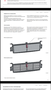

    В комплектации для Канады нсть автоматические жалюзи на решетку радиатора. У кого есть возможность - посмотрите у каталогах. Можно дооснастить.
  10. В95
    В95 Новичок
    17 ноя 2016
    53
    Вот она
