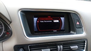

    Если в меню бк есть только сервисное положение на закладке стеклоочистителя, то значит ли это, что нет датчика дождя? А а6 на этой закладке можно было его отключить...
      282,6 КБ
      26
  10. g01dt00th
    g01dt00th Живу я здесь
    24 ноя 2013
    4.689
    A6C6 AR 4.2fsi '06
    Наличие или отсутствие датчика дождя определяется визуально по окну на лобовом стекле и наличию регулировки чувствительности на правом подрулевом. На моей а6с6 выключить его нельзя, меню аналогичное
    Дмитрий Деновитц нравится это.

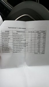

      226,2 КБ
      68
    Андрик78 нравится это.
  12. Андрик78
    Андрик78 Старожил
    22 июн 2012
    20.387
    Q5
    Дмитрий, спасибо!
    ЗЫ. А что успокоитель один только? Сальник коленвала не меняли?
    ЗЫЗЫ. Цены норм)
