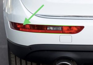

    В задней фаре в бампере 4 лампочки. Справа налево если - стоп-сигнал, потом задний ход, потом противотуманка. А для чего нужна самая крайняя левая лампочка? У меня она не зажигается ни в каком режиме причем на обеих фарах.
  6. АндрейР
    АндрейР Желаю чтобы все!
    19 апр 2004
    66.145
    A3\8P\2,0Т\Q
    Там лампа только для сша.
