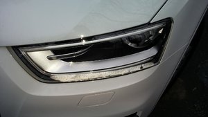

    Приобрёл авто для супруги Q3, в подарок к Новому году.
    31.12.15 поставил на учёт и вручил!!!
    Сейчас пробег 600км. Омыватели фар не убираются, фары запотели, бесключевой доступ работает через ж..у. Завтра к дилеру.
    Оптимизм мой иссякнет вот-вот. Вторая Ауди в семье.

    Омыватели не убираются из-за некачественной омывайки, которая замерзает

    Q3 стоит в подземном паркинге, A6 на улице. Омывайка одна. У А6 все работает.

    Такая же хрень была с фарами. Но, не все так страшно..
    Когда забрал новую Ку3 на Таганке, на следующий день обе фары запотели по контуру. Хотел сразу менять по гарантии, попросили подождать несколько дней. И действительно, все прошло без следа. За два года больше не повторилось. У них новые авто стоят в многоярусном холодном паркинге под ТТК, там очень сыро.
    С омывателями фар тоже верно подмечено - виной разбавленная незамерзайка.
    Пару недель назад в первый раз за два года, мне долили воды в бачок с незамерзайкой (при чем у дилера, на ТО регулировали жиклеры омывателя на стекло и спустили всю жижу), на улице был плюс и чтобы не горела лампочка на БК просто долили воды, идиоты.
    Я потом уже долил незамерзайку, но она получилась разбадяженная..
    И теперь после стоянки на морозе в праздники крышки омывателей фар немного торчат из бампера..
    Я полностью отключил омыватели фар (зимой все равно от них толку мало), как потеплеет промою незамерзайкой ))

    Спасибо! У меня даж меньше запотели.

    Спасибо за видео! Кстати удивительно, что официалы заливают обычную воду. Тоже ездил на регулировку жиклеров и залили воду. Правда регулировка помогла только на неделю, а потом опять всё сбилось. Вот думаю, может веерные поставить? Или не стоит?

    кейлес на морозе у всех через жопу работает. Так было на А4, сейчас также на А5. Влага - не друг сенсорам в ручках, хоть и обновленные они.
    Я стараюсь продувать после каждой мойки, вроде терпимо. Но на минусовых температурах все равно через раз, при этом никаких ошибок в системе. Поправьте меня если на А6 по другому.
