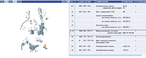

    А4/B8 FL 1,8ТQ МКПП
    Камрады, такой вопрос, имею а4 в рестайле, мотор 1,8т cjeb, пробег 70 тыщ, при покупке первый владелец гордо вручил мне маленькую запчасть в виде сеточки с номером
    06H115175C
    и строго наказал не затягивать с ее заменой, иначе она может забиться закоксованным маслом и все закончится очень плачевно. Как я понял это некий фильтр, коротый находится внутри масляного насоса, но ни на драйве ни здесь об этом никакой инфы не нашел, соответственно:
    - кто-нибудь менял?
    - на каком пробеге это надо делать и надо ли вообще?
  4. auzkp
    auzkp Живу я здесь
    13 мар 2006
    2.701
    A4
    Вот она
  5. Kirber
    Kirber Участник форума
    29 ноя 2005
    260
    А4/B8 FL 1,8ТQ МКПП
    Peter!, я знаю что это она, я тоже могу пользоваться каталогами, вопрос не в этом, а в том - надо ли ее регулярно менять? - или можно смело кататься пока косяк какой-нибудь не вылезет?
  6. auzkp
    auzkp Живу я здесь
    13 мар 2006
    2.701
    A4
    Нет регламента ее менять на ТО (наверное, вместе с насосом при его замене)
