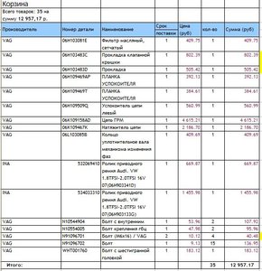

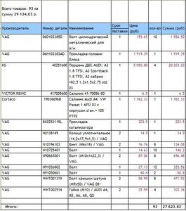

    Доброго времени всем!Хочу поделиться опытом по "борьбе с масложерством". Двигатель CDHB , на 60000 км чип REVO ST-1, на 96000км - как будто прорвало))) Начала кушать масло 1 литр на 1000 км.Конечно первым делом клапан вентиляции,раскоксовки))) Но ничего хорошего из этого не вышло.(Сейчас вспоминаешь эти телодвижения и смех накатывает...Как утопающий за соломинку..в сказки хотел верить)
    Почитал форумы и решил менять поршневую,тем более еще цепь на очереди подходила.
    Менял поршни на старые шатуны )) Новый комплект не покупал.
    KS 40251600
    Список деталей для цепи и поршневой во вложении может кому и пригодится.
    Сейчас 120000 проблем никаких, с июня 2015 г катаюсь.Масло от замены до замены -уровень..
    Масло Xenum wrx 7.5w40.. 2 замены уже..скоро 3я
    Замену делал у официалов в Нижнем Новгороде-Афонино . Моторист Юра -молодец))
