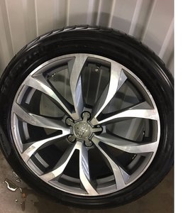

    Всем доброго дня!
    Вот,подвернулись диски на Audi, а вот пойдут они или нет уже вопрос другой. ( У меня Audi a4 b8 седан 2.0 дизель 2008г)
    Оффсет у них : 43
    Центр : 66.6
    Размер 19"
    Размер шин : 245/45
    Владелец написал что они была на A6 Allroad.
    Пойдут ли они мне?
    Спасибо всем кто ответит!

    Должны, только резина 255/35
    И диски вроде не оригинал

    наш родной размер 8,5J x 19, ET 43, 5/112

    Диски оригинал.
    Т.е резину нужно 255/35 ставить?!

    Так получается тогда что точно на a4 b8 должны встать без колец?!

    да
    должны
